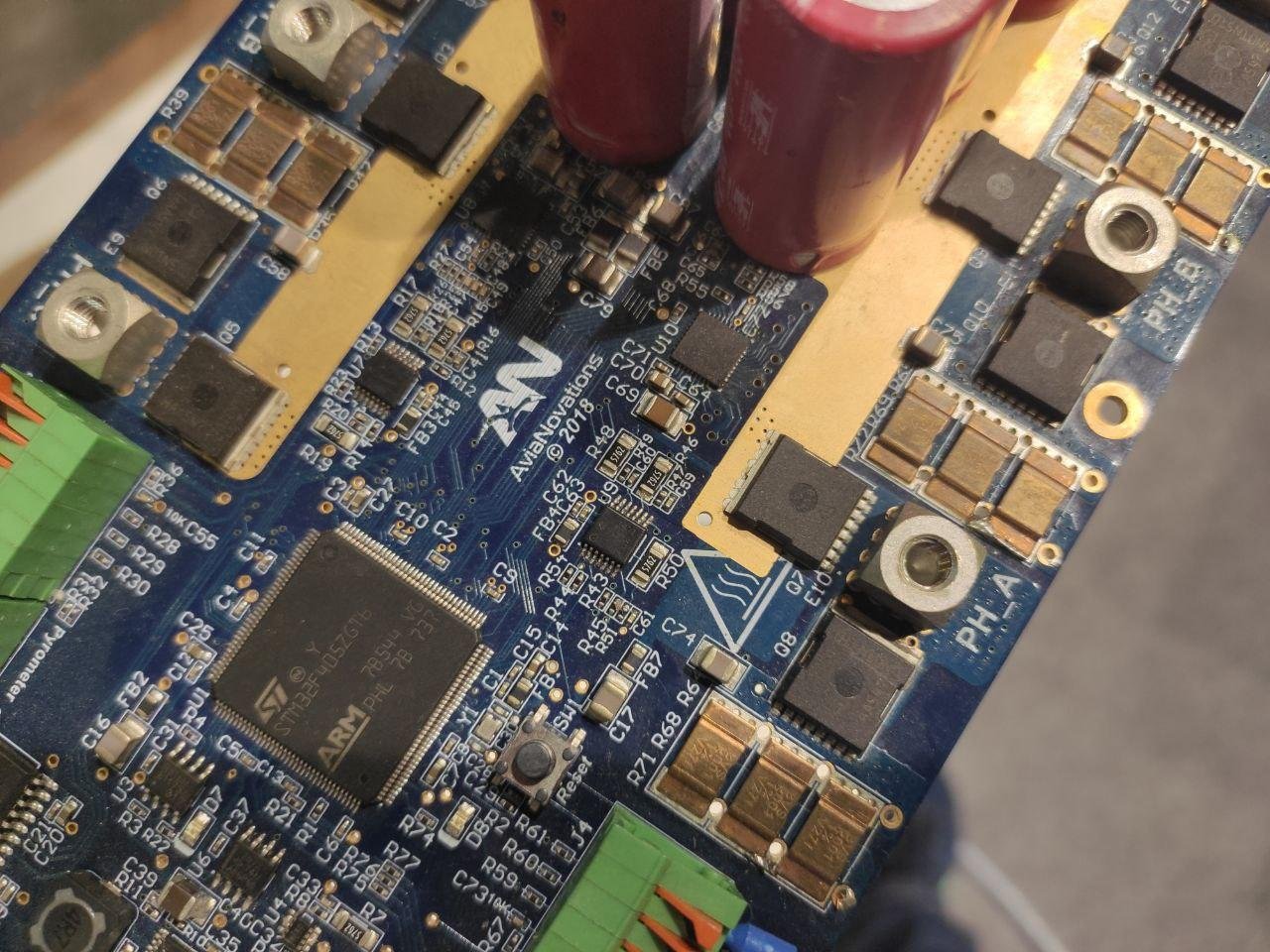

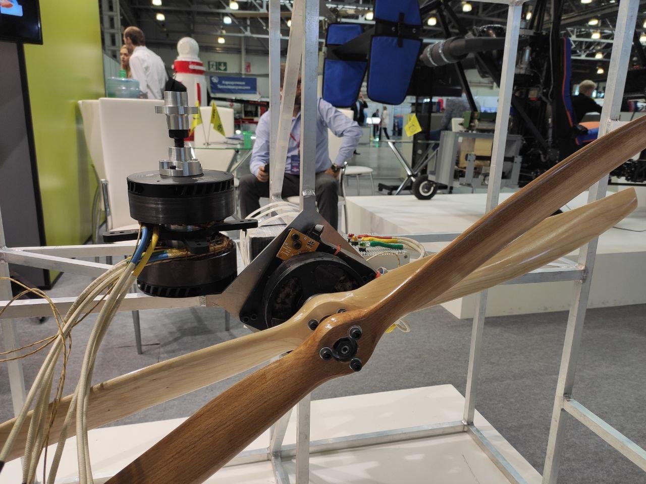

Комплект на 8 кВт

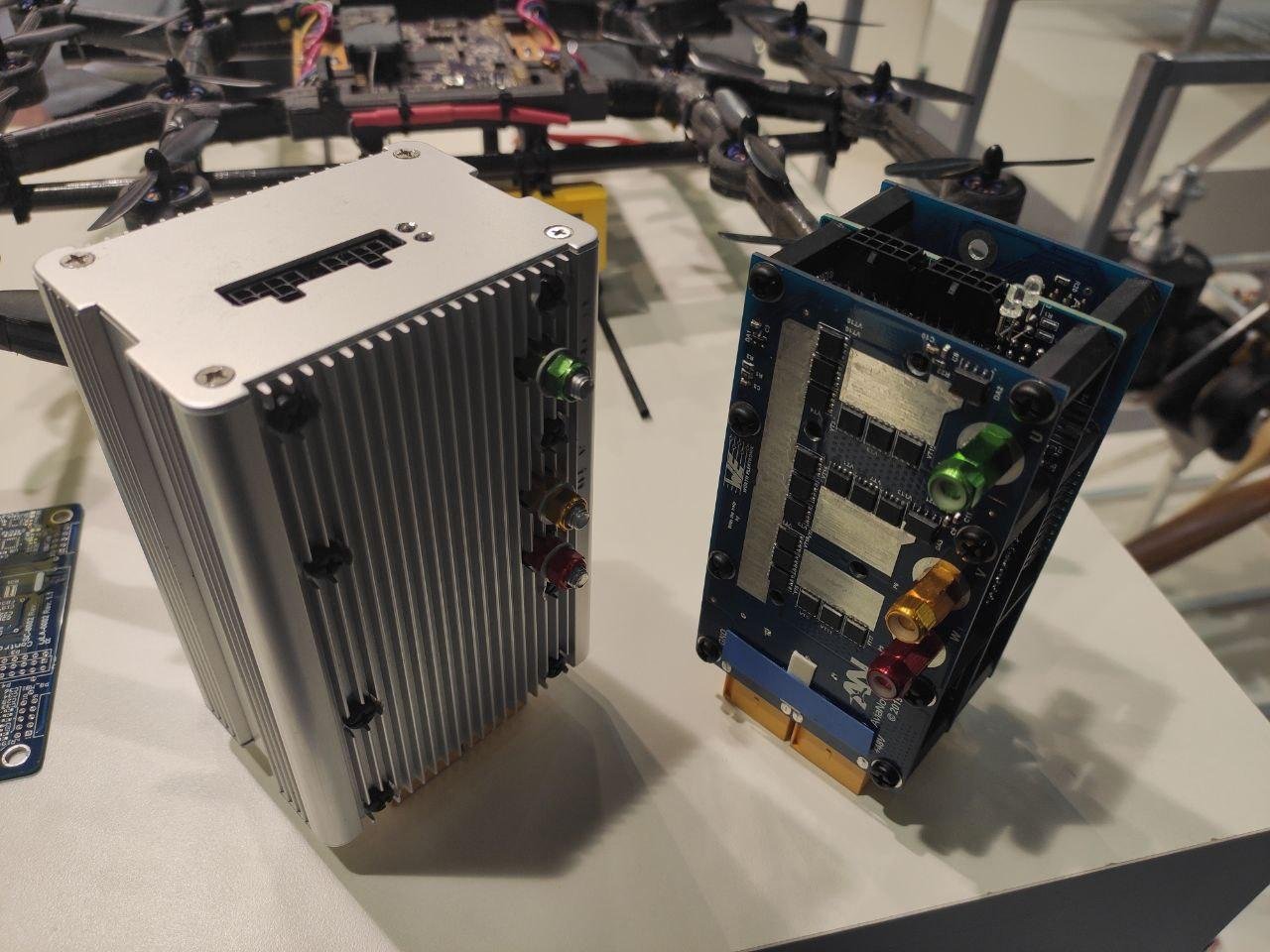

Регулятор, тоже наш

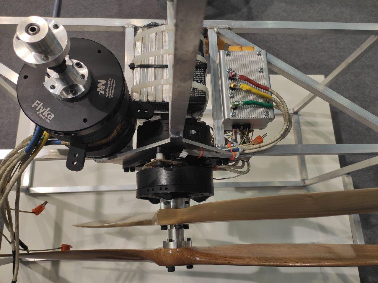

270гр, 2 канала по 60В и 100А
Sergey T писал(а):
А мотора?
2700гр. С лопастями и крепежом чуть более 3кг. 2х4 кВт

И ещё важно, что у нас 2 канала, синхронизированных. Веск есть трёхканальный, но он вообще не для авиации. А одноканальный не сможет управлять соосной схемой

Со средой никаких проблем. Второй винт делается другого шага. Если он будет крутиться быстрее, коптер не стабилизировать по курсу :)

Sergey T писал(а):Процитирую нашего разработчика:
MINI4 — ну это несерьезно, отвод тепла никакой. Там я бы дал рабочий длительный ток ампер 30 максимум, к тому же там стоят транзисторы на 60В (NTMFS5C604NLT1G), т.е. это даже близко не 100В.
и даже насчет 48В сомневаюсь, ибо запас запас по напряжению маловат (минимум 20% надо, это на грани)
Одноканальный веск нам не подходит, ибо только до 80А и 60В. 75В/300А — весит полкило и тоже один канал. ну и стоимость, даже мелкий веск это ~250 евро за штуку...
спич, собственно, и начался с озвученных ТТХ
270гр, 2 канала по _60В_ и _100А_
Насколько понял Вашего разраба, он банально то ли не знал о веске, то ли не был заинтересован его подсвечивать.

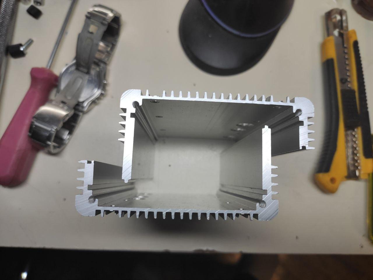

С теплоотводом в Вашем корпусе из экструдированного профиля тоже не все так гладко. Технология "как запихнуть в корпус-радиатор и обеспечить тепловой контакт с оным" заслуживает патентования. Поправьте, если ошибаюсь, тепловой контакт идет на обе опозитные стенки?
про стоимость мелких весков он банально не в теме. ценник начинается от $50. "мелкий веск" выдерживает 90А 60В, но не продолжительно, ему явно не хватает площади рассеяния.

Корпус состоит из двух половин и стягивается на стойках. Он не "трубкой". Можем запатентовать разве что штангенциркуль :)

тепловыделение зависит от кпд, которое в свою очередь зависит от прорвы нюансов, в первую очередь от качества разводки ПП, чтобы это делать правильно нужны специально заточенные электронщики, или опыт, набираемый кучей итераций.
Sergey T писал(а):У нас 100а рабочий
Sergey T писал(а):Добрался до компьютера, посмотрел на этот девайс, точнее его более-менее нормальную версию https://flipsky.net/collections/electro ... m-heatsink
Более мелкие, типа варианта по вашей ссылке, я даже не рассматриваю, там явно нет запараллеленных транзисторов и тепловыделение на 100А быстро превратит их в сувенир. Нет смысла даже обсуждать.

У нас:
1) предусмотрен теплоотвод как с корпуса транзисторов, так и с брюшного пада. Аналогично для датчиков тока. Силовые фазовые полигоны также имеют "голые" участки и отдают тепло. Всё тепло уходит наружу, площадь теплоотдачи раза в 2 больше веска при меньшем тепловыделении у нас.
2) Силовые платы двухслойные, 2 oz (для смартдрайверов нельзя применить 3 унции, их корпус слишком мелкий). Эти платы дешёвые, весь ток ходит в одном слое без виасов вообще. Для снижения нагрева полигон может быть усилен напайкой шин (в той же печке, что и транзисторы, за раз).
3) Центральная плата 4х слойная, 1 унция (0,5 внутри). Тоже дешёвая и без проблем принимающая 0402 и менее. При этом лёгкая.
4) Модульная конструкция - можно менять платы не переделывая всё.
5) Очень лёгкие конденсадоры не перегруженные по току.
6) Алюминиевые контактные стойки 25 квадратов (нет, с медью напрямую не контачат).
И прочее, что обеспечивает КПД, низкую стоимость и вес.
Надеюсь, на этом споры про 100 (200, 500, сектор приз на барабане) амперные китай-вески мы закончили :)
